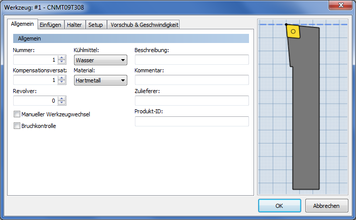

Einstellungen auf der Registerkarte Allgemein
Werkzeugnummer:
Die zum Auswählen des Werkzeugs auf der CNC-Maschine verwendete Nummer.
Kompensationsversatz:
Der Index des Werkzeugkompensations-Offsets beim Drehen.
Revolver:
Gibt den Revolver des Werkzeugs an.
Manueller Werkzeugwechsel
Ermöglicht auf Maschinen mit einem automatischen Werkzeugwechsler einen manuellen Werkzeugwechsel.
Bruchkontrolle
Ermöglicht die Überprüfung auf Werkzeugbruch nach der Verwendung.
Kühlmittel:
Der mit dem Werkzeug verwendete Kühlmitteltyp
Material:
Das Werkzeugmaterial
Description:
Eine Textbeschreibung des Werkzeugs. Diese Beschreibung ist im Werkzeugnamen enthalten, der in Autodesk HSM angezeigt wird.
Kommentar:
Ein Textkommentar zum Werkzeug. Der Kommentar ist gewöhnlich in der Ausgabe des Postprozessors enthalten.
Hersteller:
Der Hersteller des Werkzeugs. Dient zur Identifizierung des jeweils verwendeten Werkzeugs.
Produkt-ID:
Die herstellerspezifische Kennung (ID) für das Werkzeug. Dient zur Identifizierung des jeweils verwendeten Werkzeugs.

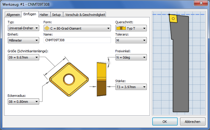

Einstellungen auf der Registerkarte Einfügen
Typ:
Der Typ des Werkzeugs
Einheit:
Die Maßeinheit des Werkzeugs (Millimeter oder Zoll).
Form:
Gibt die Form des Einsatzes an.
Name:
Kodierungssystem aus Zahlen und Buchstaben zur Beschreibung von Einsatzform, Abmessungen und wichtigen Parametern.
Größe (Schnittkantenlänge):
Die Größe des Einsatzes.
Eckradius:
Der Eckenradius des Einsatzes.
Querschnitt:
Gibt die Bohrung und Spanerform des Einsatzes an.
Toleranz:
Gibt die zulässige Abweichung der Abmessungen des Einsatzes an.
Freiwinkel:
Gibt den Verjüngungswinkel an den Flächen des Einsatzes an, die das Material während der Bearbeitung berühren.
Stärke:
Die Stärke des Einsatzes.
Gesamtlänge:
Gibt die Werkzeug-Gesamtlänge an
Nutbreite:
Gibt den Nasendurchmesser des Nutwerkzeugs an.
Breite:
Gibt die Breite des Werkzeugs an.
Gewindesteigung:
Die Gewindesteigung, angegeben als vertikaler Abstand zwischen den Zähnen des Gewindewerkzeugs.
Innengewinde
Diese Option ermöglicht die Bearbeitung von Innengewinden.

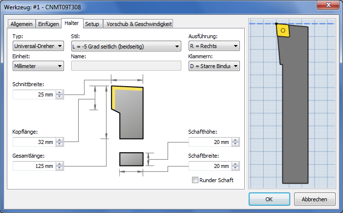

Einstellungen auf der Registerkarte Halter
Typ:
Einheit:
Stil:
Gibt die Form des Halters an.
Ausrichtung:
Die Seite des Werkzeugs in Bezug auf das Bauteil.
Klammern:
Gibt an, wie der Einsatz am Halter befestigt ist.
Schnittbreite:
Die Breite des Halterkopfs.
Kopflänge:
Die Länge des Halterkopfs.
Gesamtlänge:
Gibt die Gesamtlänge des Halters an.
Schafthöhe:
Die Höhe des Halterschafts.
Schaftbreite:
Die Breite des Halterschafts.
Runder Schaft
Mit dieser Option wird ein zylindrischer Schaft für den Halter festgelegt.

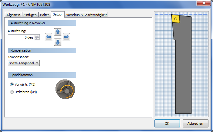

Einstellungen auf der Registerkarte Setup
Werkzeugansicht:
Der Winkel des Werkzeugs in Bezug auf die Schnittrichtung.
Kompensation:
Gibt den Kompensationstyp für das Werkzeug an.
Vorwärts (M3)
Die Spindel dreht sich im Uhrzeigersinn.
Umkehren (M4)
Bei Auswahl dieser Option wird die Drehrichtung der Spindel umgekehrt.

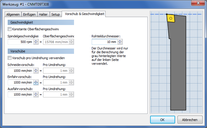

Einstellungen auf der Registerkarte Schnittdaten
Drehzahl
Konstante Oberflächengeschwindigkeit verwenden.
Spindeldrehzahl:
Die Drehzahl der Spindel
Schnittgeschwindigkeit:
Die Spindeldrehzahl, ausgedrückt als die Oberflächengeschwindigkeit des Werkzeugs
Vorschübe
Vorschub pro Umdrehung verwenden.
Schneidenvorschub:
Der bei Schnittbewegungen verwendete Vorschub
Einfahrvorschub:
Der bei der Einfahrt in eine Schnittbewegung verwendete Vorschub
Ausfahrvorschub:
Der bei der Ausfahrt aus einer Schnittbewegung verwendete Vorschub
Durchmesser:
Der Durchmesser des Werkzeugs.
