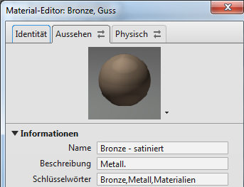

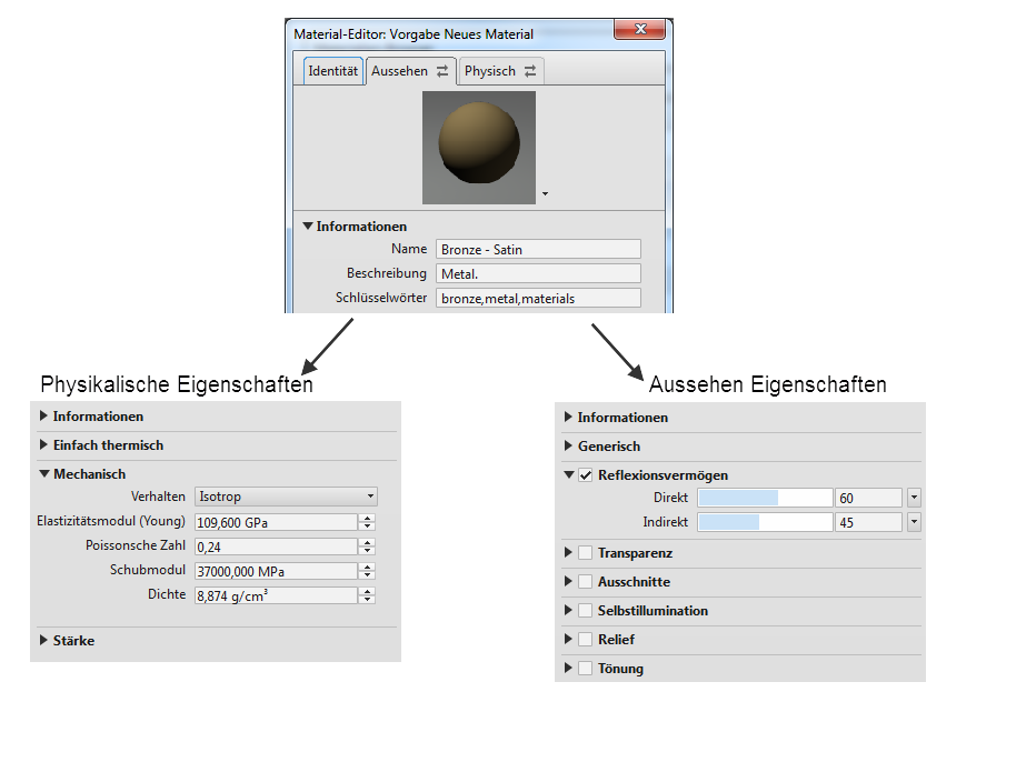

Materialeigenschaften

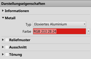

Die Abbildung stellt einige der physikalischen Eigenschaften und Darstellungseigenschaften für das Material Bronze, weiche Zinnbronze dar, wie im Material-Editor angezeigt. Die physikalischen Eigenschaften und die Darstellungseigenschaften werden in verschiedenen Medien des Materials gruppiert. Die Eigenschaftsmedien eines Materials können gesondert bearbeitet werden. Dem Material Bronze können Sie beispielsweise die Farbe Rot zuweisen. Dazu ersetzen Sie das Darstellungsmedium durch ein Medium mit anderen Darstellungseigenschaften, wie Aluminium, rot eloxiert.
Darstellungsmedium Aluminium, rot eloxiert

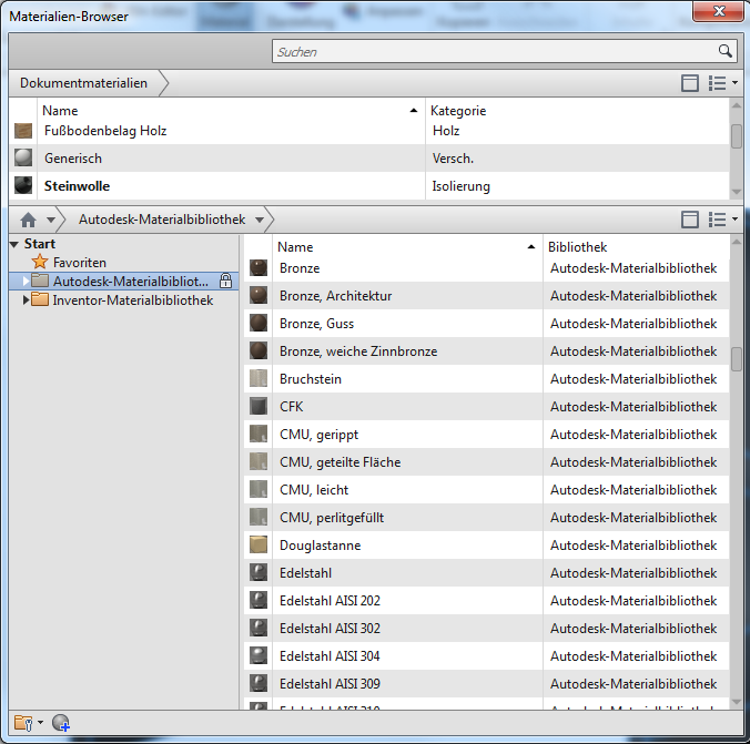

Material-Browser
Im Material-Browser werden Materialien gesucht und verwaltet. Häufig werden darin folgende Aufgaben ausgeführt:
Material-Editor
Im Material-Editor werden Materialien erstellt sowie die Medien und Eigenschaften des Materials überprüft und bearbeitet.

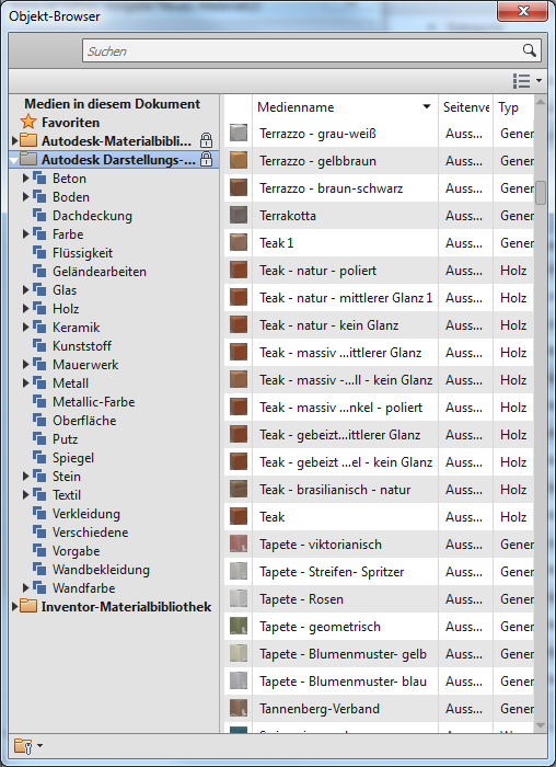

Objekt-Browser
Im Objekt-Browser werden verfügbare Medien verwaltet und überprüft. Hier werden auch Medien gesucht, die einem Material hinzugefügt oder ein vorhandenes Medium eines Materials ersetzen sollen.
