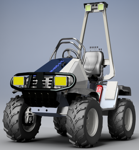

Inventor bietet drei Arten von Modellszenenbeleuchtung: Standardbeleuchtung (gerichtet), Umgebungsbeleuchtung (IBL) und eine Kombination aus Umgebungsbeleuchtung und Standardlichtern, die als Mischbeleuchtung bezeichnet wird. Mit Beleuchtungsstilen können Sie Ihre Arbeitsumgebung, Ihre visuelle Kommunikation und Ihre Konstruktionspräsentationen verbessern.
Es stehen verschiedene Beleuchtungsstile zur Verfügung, die Sie verwenden können. Zum Erstellen Ihres eigenen Stils verwenden Sie einen vorhandenen Stil als Vorlage und nehmen die gewünschten Änderungen an den Stilparametern vor.
