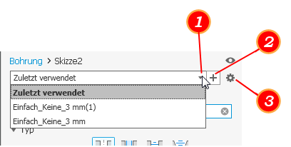

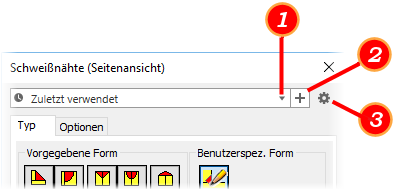

Im Folgenden wird beschrieben, wie Sie Voreinstellungen und die dadurch erzeugten Dateien erstellen, speichern, bearbeiten und verwalten.
Klicken Sie auf
Neue Voreinstellung erstellen, und legen Sie den Voreinstellungsnamen fest, oder drücken Sie die EINGABETASTE, um die Vorgabenamen zu übernehmen.
Die Voreinstellung Zuletzt verwendet besteht aus den Parametern, die für das zuletzt platzierte Element des betreffenden Typs verwendet wurden. Zuletzt verwendet wird angezeigt, wenn keine Voreinstellung für ein neu erstelltes Element gespeichert wurde. Sie können die Voreinstellung Zuletzt verwendet unverändert übernehmen oder die Werte bearbeiten. Sie können jederzeit die geänderte Voreinstellung als neue Voreinstellung speichern, indem Sie auf
Neue Voreinstellung erstellen klicken und den vorgegebenen Namen akzeptieren oder einen Namen eingeben. Die Einstellungen unter Zuletzt verwendet bleiben zwischen den Sitzungen erhalten.
