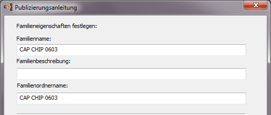

Problem: Eine vorhandene IDF-Komponentenfamilie hat den falschen Familiennamen oder die falsche Bauteilnummer.
Lösung: Ändern Sie den Namen oder die Bauteilnummer mit dem Inhaltscenter-Editor. Informationen zum Ändern des Familiennamens und der Bauteilnummer finden Sie unter Anzeigen oder Ändern von Familieneigenschaften.
Wichtig: Wenn Sie bereits über IDF-Komponente in der IDF-Inhaltscenter-Bibliothek mit gleichem Familiennamen und gleicher Bauteilnummer verfügen, leeren Sie den vorhandenen IDF-Komponenten-Cache-Ordner für die Familie, bevor Sie den IDF-Datensatz importieren und die publizierte Bauteile wiederverwenden. Beispiel: ...\Inventor\Content Center Files\R2016\de-DE\[Familien-Ordnername].
