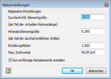

Netzeinstellungen
Verwenden Sie die Netzeinstellungen für die manuelle Steuerung der durchschnittlichen Elementgröße, minimale Elementgröße, des Einteilungsfaktors und des maximalen Drehwinkels.
- Klicken Sie auf der Registerkarte Analyse in der Gruppe Netz auf
Netzeinstellungen. Damit wird das Dialogfeld Netzeinstellungen geöffnet.
- Passen Sie die allgemeinen Einstellungen je nach Bedarf an, um das entsprechende Netz zu erreichen.
Anmerkung: Die durchschnittliche und minimale Elementgröße muss als Bruch (kleiner oder gleich eins) dargestellt werden. Der Einteilungsfaktor muss zwischen 10 und 1, der maximale Drehwinkel zwischen 90 und 1 Grad betragen. Durch Anpassen der Netzeinstellungen wird die in den Formen-Generator-Einstellungen festgelegte Netzauflösung geändert.
