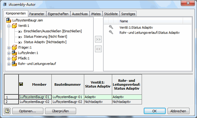

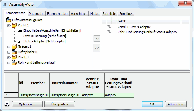

iPart/iAssembly Erstellung . Der Dateiname der Hauptverlaufsbaugruppe wird in der Liste der möglichen Objekte angezeigt, vorgabegemäß Verlauf der Rohre und Leitungen. Der adaptive Status wird in der Konfigurationstabelle automatisch ausgewählt.
Anmerkung: Die grüne Konfigurationszeile kennzeichnet die aktive Konfiguration.
- Klicken Sie ggf. auf Name, um die Bauteilnummer und den Variantennamen für die Baugruppenkonfiguration anzupassen. Verwenden Sie in dieser Übung das standardmäßige Benennungsschema.
- Klicken Sie in der Konfigurationstabelle auf eine Zeilennummer, und wählen Sie Zeile einfügen.
Die neue Konfiguration AirSystemAssy-02 wird erstellt. Die Hauptverlaufsbaugruppe ist vorgabegemäß nicht adaptiv, wie in der Spalte Rohr- & Leitungsverläufe: Adaptiv zu sehen ist.

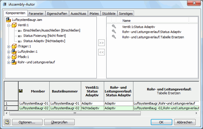

- Doppelklicken Sie im Modell-Browser auf Tabelle, und prüfen Sie, ob in der Hauptverlaufsbaugruppe
- die Spalte für den adaptiven Status den Wert Adaptiv in der neuen Konfiguration aufweist.
- Der Konfigurationstabelle wird eine Spalte zur Tabellenersetzung hinzugefügt.
- Der Austauschbarkeitssatz für Rohre und Leitungen wird mit zwei Varianten der Hauptverlaufsbaugruppe initiiert, sodass er über die Dropdown-Liste zur Tabellenersetzung für die gewünschte Konfigurationszeile eingefügt werden kann.
- Wiederholen Sie die Schritte 6 bis 12, um weitere Konfigurationszeilen hinzuzufügen und weitere adaptive Hauptverlaufsbaugruppen-Varianten in den Austauschbarkeitssatz für Rohre und Leitungen einzufügen.
- Um für eine Konfiguration eine andere Variante des Austauschbarkeitssatzes für Rohre und Leitungen einzufügen, klicken Sie auf die entsprechende Tabellenersetzungszelle. Wählen Sie dann eine spezifische Hauptverlaufsbaugruppe aus.
