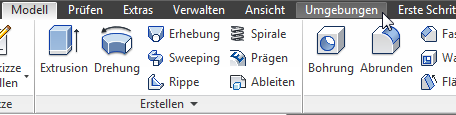

Aufrufen von Umgebungen innerhalb einer Bauteildatei
- Klicken Sie in einer Bauteildatei auf der Multifunktionsleiste auf die Registerkarte Umgebungen.
- Klicken Sie auf eine der verfügbaren Umgebungen.
- Inventor Studio
- BIM-Inhalt
- Belastungsanalyse
- Dynamische Simulation
- Kabel und Kabelbaum
- Rohr und Leitung
- 3D-Druck
Anmerkung:
- Dynamische Simulation und Belastungsanalyse sind in Autodesk Simulation-Produkten und in Autodesk Inventor verfügbar.
- Kabel und Kabelbaum sowie Rohr und Leitung sind nur in Autodesk Inventor verfügbar.
- Inventor Studio und BIM-Inhalt sind in allen Produkten verfügbar, einschließlich Inventor LT.

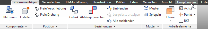

Aufrufen von Umgebungen innerhalb einer Baugruppendatei (in Inventor LT nicht verfügbar)
- Klicken Sie in einer Baugruppendatei auf der Multifunktionsleiste auf die Registerkarte Umgebungen.
Anmerkung: Dynamische Simulation und Belastungsanalyse sind in Autodesk Simulation-Produkten und in Autodesk Inventor Professional verfügbar. Kabel und Kabelbaum sowie Rohr und Leitung sind nur in Autodesk Inventor Professional verfügbar.

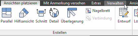

Aufrufen von Umgebungen innerhalb einer Zeichnungsdatei
