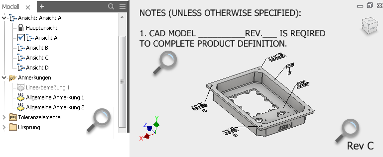

Tipp: In Inventor werden die Anmerkungen, die Sie dem 3D-Modell hinzufügen, nicht gedreht und sind immer lotrecht zur aktiven Ansicht. Der Anmerkungstext in der exportierten PDF-Datei wird mit der Ansicht gedreht. Um optimale Ergebnisse zu erhalten, sehen Sie sich als Beispiel die folgende Abbildung an und führen vor dem Exportieren folgende Schritte aus:
- Aktivieren Sie die Ansichten B, C und D, und deaktivieren Sie die Sichtbarkeit der Allgemeine Anmerkung 1 und 2.
- Aktivieren Sie Ansicht A, stellen Sie sicher, dass die Ausrichtung des Modells und die Sichtbarkeit der Anmerkung in der Ansicht korrekt sind, und exportieren Sie anschließend das Modell.
