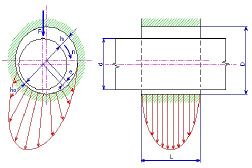

Hydrodynamisch geschmierte Lager gehören zu den wichtigsten Gleitlagern, da die vollständige flüssige Schmierung langfristig deren zuverlässiges Funktionieren praktisch ohne Verschleiß garantiert. Die Schmierschicht wird bei diesen Lagern durch den Effekt der relativen Bewegung der Gleitflächen gebildet. Diese Bewegung bewirkt durch den Einfluss der Haftung des Schmiermittels dessen Strömung in den Schmierspalt. In dem sich keilförmig verjüngenden Teil des Spalts entsteht eine tragende Schicht. In dieser Schicht bildet sich ein hydrodynamisches Druckfeld, dessen resultierende Kraft mit der Belastungskraft des Lagers im Gleichgewicht stehen muss. In der folgenden schematischen Abbildung eines Lagers ist ein hydrodynamisches Druckfeld zu sehen.
Bedeutung der verwendeten Variablen:
 d  |
 Zapfendurchmesser [mm]  |
 D  |
 Durchmesser des Lager s [mm]  |
 e  |
 Exzentrizität des Zapfens im Lager [μm]  |
 F  |
 Belastungskraft [N]  |
 h o  |
 Geringste Dicke der hydrodynamisch wirksamen Schmierschicht im Lagerbetrieb [μm]  |
 L  |
 Lagerbreite [mm]  |
 n  |
 Zapfendrehzahl [min -1 ]  |
