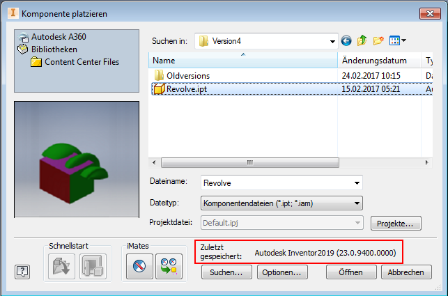

- Suchen und wählen Sie die zu platzierende neue Bauteildatei (.ipt). Die Version von Inventor, in der die Datei zuletzt gespeichert wurde, wird angezeigt.
- Klicken Sie optional auf Optionen, um das Dialogfeld Dateioptionen zu öffnen, und geben Sie die Konstruktionsansichtsdarstellung an. Klicken Sie auf OK.
- Klicken Sie im Dialogfeld Komponente platzieren auf Öffnen. Volumenkörper und Oberflächenkörper werden erstellt.

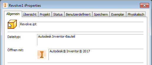

- Die iProperties des neuen Bauteils sind verfügbar.

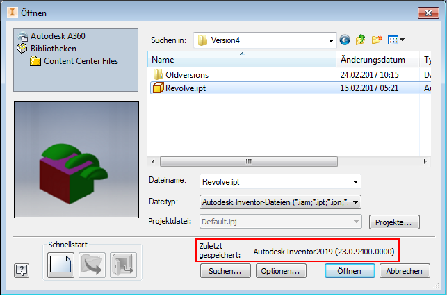

- Suchen und wählen Sie die zu öffnende neue Bauteildatei (.ipt).
- Klicken Sie optional auf Optionen, um das Dialogfeld Dateioptionen zu öffnen, geben Sie die Konstruktionsansichtsdarstellung an, und klicken Sie auf OK.
- Klicken Sie im Dialogfeld Datei öffnen auf Optionen. Volumenkörper und Oberflächenkörper werden erstellt.
