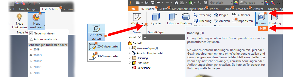

Wenn diese Option aktiviert ist, werden neue und aktualisierte Befehle mit einer Markierung angezeigt. Die Markierungen erleichtern Ihnen die Ermittlung von und die Arbeit mit neuen oder aktualisierten Befehlen. Sie können die Markierungsanzeige und die Version oder das Update steuern, für die/das die Markierung angezeigt wird.
Wie können Sie diese Funktion nutzen? Stellen Sie sich vor, Sie verwenden eine ältere Version, beispielsweise 2018, und wechseln dann zur Version 2019. Sie möchten wissen, welche Befehle seit Version 2018 hinzugefügt oder aktualisiert wurden. Wählen Sie 2018 aus, und alle neuen oder aktualisierten Befehle nach 2018 werden mit einer Markierung angezeigt. Wählen Sie alternativ Version 2018.2 aus, und die in Version 2018.3, 2019 und 2019.1 aktualisierten oder neuen Befehle werden mit Markierungen angezeigt.
Außerdem können Sie die Markierungen jederzeit ein- oder ausblenden. Sie dienen zur Vereinfachung und sind eine Hilfestellung für Sie.
Für einen einfachen Zugriff auf Informationen zu den neuen Funktionen werden oben im Hilfethema Links angeboten.
Die Markierungen Neue markieren können Sie über Registerkarte Erste Schritte > Gruppe
Neue Funktionen aufrufen.
So zeigen Sie die Kennzeichnung für neue oder aktualisierte Befehle an
. Die Liste der Versionen und Updates wird angezeigt. Die Vorgabeeinstellung ist Aus.
So blenden Sie Markierungen aus
Um Markierungen auszublenden, deaktivieren Sie Neue markieren in der Liste. Sie können sie jederzeit wieder aktivieren und sich die neuen oder aktualisierten Befehle erneut in Erinnerung rufen.
Mit der Option Autom. ausblenden deaktivieren Sie die Markierungsanzeige nach der ersten Verwendung des Befehls. Dadurch können Sie sich die neuen oder aktualisierten Befehle ansehen und wissen genau, welche Sie noch nicht verwendet oder ausprobiert haben. Deaktivieren Sie Autom. ausblenden, um die Markierungen dauerhaft anzuzeigen.

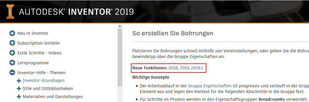

Entsprechende Änderung der Hilfeseite
Wenn Sie für Befehle, die mit Neu oder Aktualisiert markiert sind, eine Hilfeseite mit F1 aufrufen, finden oben auf der Seite Links zum jeweiligen Thema Neue Funktionen, in dem die Änderung an der Funktion oder dem Befehl erläutert werden. Die Links zeigen die Version an, in der die jeweilige Änderung eingeführt wurde.
