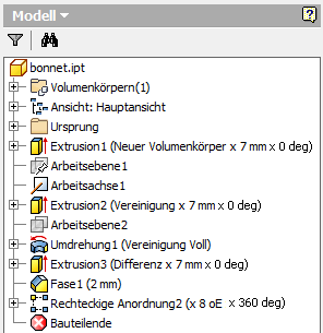

Erweiterte Informationen nach Funktionsknotennamen im Browser anzeigen
Zeigt detaillierte Informationen zu Bauteilelementen im Browser an.
Erweiterte Elementnamen stehen in den Umgebungen Bauteil, Blechbauteil, Modellierungsansicht für die Baugruppe und Zeichnung zur Verfügung. Das Format oder der Inhalt der Erweiterungszeichenfolgen kann nicht geändert werden.
