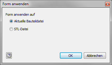

Form anwenden auf der , um die Geometrie zu speichern und zur Konstruktionsumgebung zurückzukehren.
Es sind zwei Optionen zum Anwenden der erzeugten Form verfügbar:
Mit der Option Form anwenden wird die Referenzkontur im STL-Format gespeichert. Wir können die Referenzkontur auf der ursprüngliche Konstruktion überlagern, um zu ermitteln, wo überschüssiges Material entfernt werden kann.
