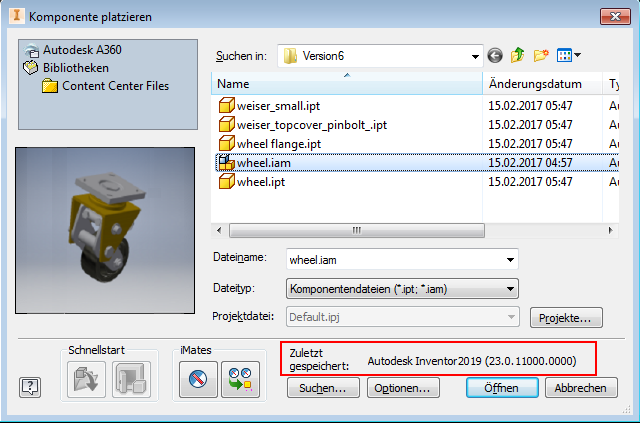

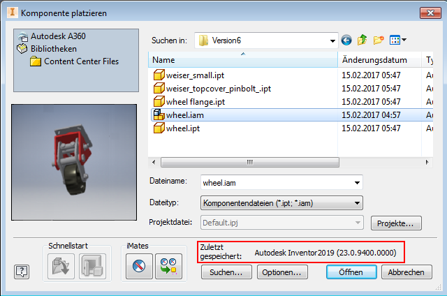

- Suchen und wählen Sie die zu öffnende neue Baugruppendatei (.iam).
- Klicken Sie optional auf Optionen, um das Dialogfeld Datei öffnen aufzurufen, und geben Sie die Konstruktionsansicht und die Positionsdarstellung an. Klicken Sie auf OK.
- Klicken Sie im Dialogfeld Komponente platzieren auf Öffnen. Volumenkörper und Oberflächenkörper werden erstellt.

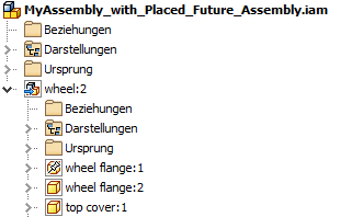

- Im Browser wird die referenzierte zukünftige Datei angezeigt. Komponentenknoten unterscheiden sich von programmeigenen Inventor-Komponenten.
- Sie können die Darstellung der platzierten neuen Datei ändern. Klicken Sie dazu mit der rechten Maustaste auf den Browser-Knoten, und wählen Sie die Kontextmenüoption Darstellung bearbeiten.

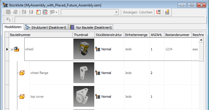

- Stückliste zeigt die referenzierten Komponenten in der Baugruppe an.

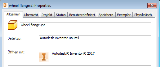

- iProperties der neuen Bauteile sind verfügbar.
