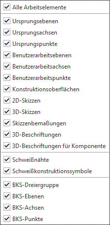

So legen Sie die Sichtbarkeit mithilfe des Befehls Objektsichtbarkeit fest
  Mit den Steuerelementen der Ansicht im Befehl Objektsichtbarkeit können Sie die Sichtbarkeit für alle Instanzen der ausgewählten Elemente aktivieren bzw. deaktivieren.
  - Klicken Sie in der Multifunktionsleiste auf Registerkarte Ansicht
 Gruppe Sichtbarkeit
 Objektsichtbarkeit.
- Deaktivieren Sie in der Dropdown-Liste das Kontrollkästchen zum Ausschalten der Sichtbarkeit, und aktivieren Sie die Sichtbarkeit.
	 Anmerkung: Es ist möglich, dass Sichtbarkeitsstatus im Widerspruch zueinander stehen. Wenn Sie beispielsweise die Sichtbarkeit einer Arbeitsebene mit der Kontextmenüoption ausschalten, wird die Ebene nicht angezeigt, wenn Sie die Sichtbarkeit der Arbeitsebene in der Dropdown-Liste Objektsichtbarkeit aktivieren. Wenn ein Konflikt auftritt, aktivieren Sie das Element in Objektsichtbarkeit, und prüfen Sie anschließend seinen Status im Browser.
