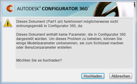

    • Wenn Ihre Bauteildatei nicht richtig vorbereitet ist, wird die folgende Fehlermeldung angezeigt:
