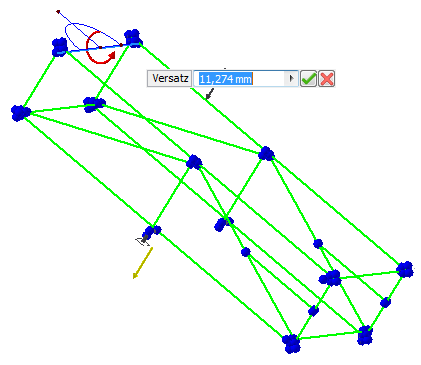

- Bei allen Abhängigkeiten und Lasten können Sie die exponierte Anzeige und Griffe zum einfachen Eingeben von Werten verwenden. Einige komplexere Einstellungen stehen in den Dialogfeldern zur Verfügung. (Um ein bestimmtes Dialogfeld anzuzeigen, nachdem Sie einen Befehl über die Multifunktionsleiste ausgeführt haben, klicken Sie mit der rechten Maustaste auf das Grafikfenster und wählen Weitere Optionen.) Zur Vermeidung unnötig komplexer Abhängigkeiten und Lasten, verwenden typische, vereinfachte Fälle die entsprechenden vereinfachten Befehle.
- Geben Sie Abhängigkeiten an. Wählen Sie den Träger oder Knoten, um den Ursprung anzugeben. Verwenden Sie Zeichen oder Dialogfelder zum Angeben des Ursprungs und der Werte wie Größe oder Winkel in Ebene.
- Eine ähnliche interaktive Methode wird zum Definieren der Lasten verwendet. Die exponierte Anzeige entspricht immer dem aktuell ausgewählten Griff. Geben Sie den genauen Wert des angegebenen Parameters direkt ein. Definieren Sie absolute oder relative Werte für den Versatz.
