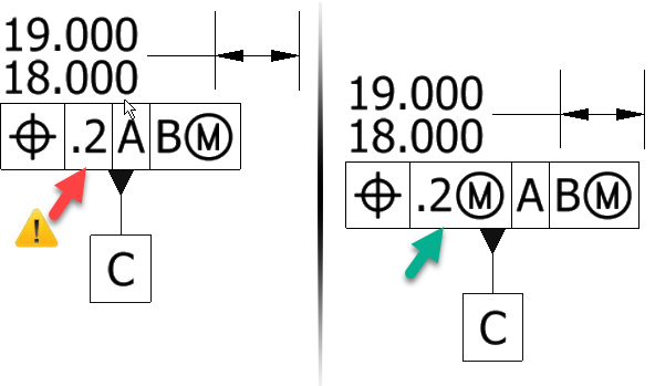

Eine der folgenden Bedingungen existiert im Modell:
- Ein erforderlicher Toleranzwert ist null oder fehlt für eine Toleranz-Anmerkung.
- Der Toleranzzonen-Materialbedingungsmodifikator für eine geometrische Toleranz wurde nicht angegeben, ist jedoch erforderlich, beispielsweise für eine Positionstoleranz.
Um das Problem zu beheben, fügen Sie die fehlenden Toleranz oder den fehlenden Modifikator hinzu.
