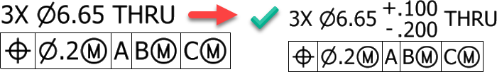

Einer Größenbemaßung ist keine gültige Toleranz zugeordnet.
Um diesen Fehler zu beheben, wenden Sie eine Toleranz auf die Skizzen- oder Elementbemaßung an.
Dieser Fehler kann auch dadurch verursacht werden, dass eine Materialbedingung für eine geometrische Positionstoleranz fehlt. Geben Sie in diesem Fall eine Maximal- oder Mindestanforderung für Material an, um den Fehler zu beheben.
