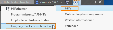

Installieren von Language Packs für Autodesk Inventor und LT
Language Packs für Autodesk Inventor und LT sind nicht auf der Produkt-DVD vorhanden. Language Pack-Installationsprogramme können über das Menü Hilfe in Inventor heruntergeladen werden:

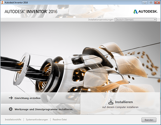

Installationsbildschirm eines Language Packs
