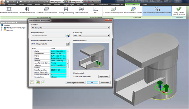

Publizieren von Entwürfen im IFC-Format für die Baubranche
Das IFC-Dateiformat (Industry Foundation Classes) ist ein offener Standard für den Austausch von Modellinformationen zwischen Produktion, Architektur, Ingenieur - und Bauwesen. Autodesk Inventor 2016 R3 fügt das IFC-Format als Exportoption hinzu, um die Bereitstellung von mechanischen 3D-Konstruktionen für Hochbau und Bauausführung zu vereinfachen.
Der IFC-Standard wird durch buildingSMART entwickelt und verwaltet. Autodesk unterstützt die buildingSMART-Initiative für den BIM-Datenstandard COBie (Construction Operations Building Information Exchange) seit dessen Einführung und gehört auch zur Initiative dazu. Inventor nutzt buildingSMART-zertifizierte IFC-Exportfunktionen in Revit, um diese Funktion bereitzustellen.
Wählen Sie von einem Bauteil oder einer Baugruppe aus das IFC-Dateiformat aus dem Befehl Komponenten exportieren in der BIM-Austauschumgebung. Das Modell wird als IFC-Format umgeschrieben und enthält 3D-Geometrie und Materialeigenschaftsinformationen zur weiteren Verwendung.
