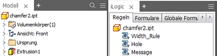

- Die Gruppe Modell wird vorgabemäßig angezeigt. Wählen Sie
, um ein Browser-Fenster anzuzeigen. Klicken Sie auf das x, um ein Fenster zu entfernen.
- Jede Registerkarte kann verschoben und fixiert werden. Unten ist ein Beispiel für nebeneinander fixierte Registerkarten dargestellt.

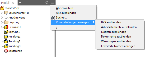

- Neue Browser-Menüs: Wählen Sie
, um auf Anzeigeoptionen und Hilfe zuzugreifen:
