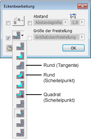

Freistellung
Die Optionen Rund (Tangente), Rund (Scheitelpunkt) und Quadrat (Scheitelpunkt) wurden als weitere Lösungen für die Platzierung von Freistellungen hinzugefügt.
