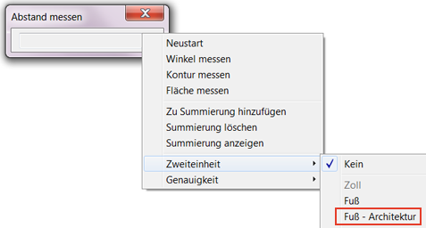

Verbesserungen beim Messen

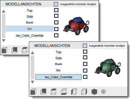

3D-PDF
Der 3D-PDF-Export ist deutlich schneller und unterstützt jetzt Farbüberschreibungen in der Ansichtsdarstellung.

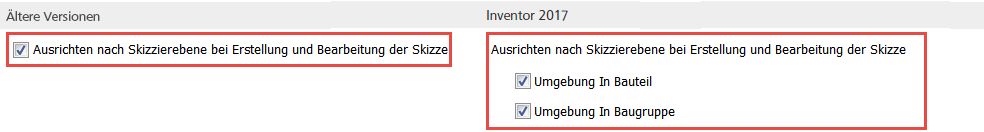

Neue Optionen unter Anwendungsoptionen Registerkarte Skizze verbessern die Leistung
Im Dialogfeld Anwendungsoptionen Registerkarte Skizze gibt es jetzt separate Einstellungen zum Steuern des Verhaltens von Ausrichten nach in einer Baugruppenskizze und zum Steuern des Verhaltens von Ausrichten nach in einer Bauteilskizze.
Da es jetzt separate Einstellungen für Bauteil- und Baugruppenskizzen gibt, können Sie zum Beispiel das Ausrichten nach der Skizzierebene deaktivieren, wenn Sie eine Komponente bearbeiten, und Ausrichten nach aktivieren, wenn Sie eine Baugruppenskizze bearbeiten.
Die Einstellung Umgebung in Bauteil steuert das Verhalten von Ausrichten nach:
  • Beim Erstellen oder Bearbeiten einer Bauteilskizze.
  • Beim Erstellen oder Bearbeiten einer Komponente in einem Bauteil.
  • Bei der direkten Bearbeitung eines Bauteils in einer Baugruppe.
Die Einstellung Umgebung in Baugruppe steuert das Verhalten von Ausrichten nach beim Erstellen oder Bearbeiten einer Baugruppenskizze.
Weitere Informationen finden Sie unter Registerkarte Skizze - Referenz (Anwendungsoptionen).

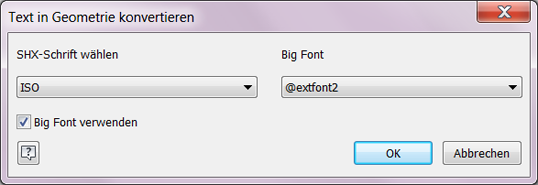

Konvertieren von Skizzentext in Geometrie
Sie können jetzt Skizzentext von Bauteilen, Baugruppen und Zeichnungen in Skizziergeometrie (Linien, Bogen) konvertieren. Verwenden Sie Geometrie aus konvertiertem Text zum Erstellen von Textgravuren, beispielsweise um Teilenummern oder Rohteilinformationen mit dem Laser auf Modelle zu ätzen.
Nachdem Sie Text in Skizziergeometrie konvertiert haben, ist die konvertierte Geometrie nicht länger mit dem ursprünglichen Text verknüpft.
1. Klicken Sie mit der rechten Maustaste auf den Skizzentext. 2. Treffen Sie eine Auswahl. 3. Text wird in normale Geometrie konvertiert.

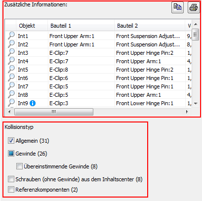

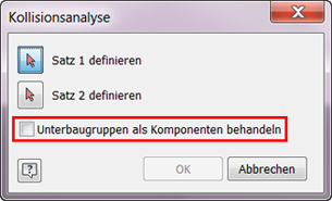

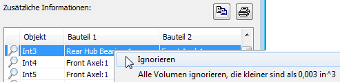

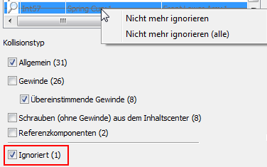

Mehrere Verbesserungen für die Analyse von Kollisionen
Weitere Informationen finden Sie unter So analysieren Sie Kollisionen zwischen Komponenten.

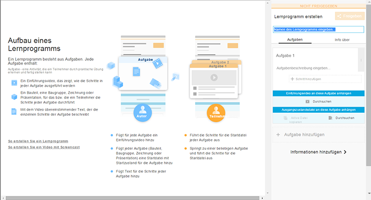

Erstellen von interaktiven Lernprogrammen

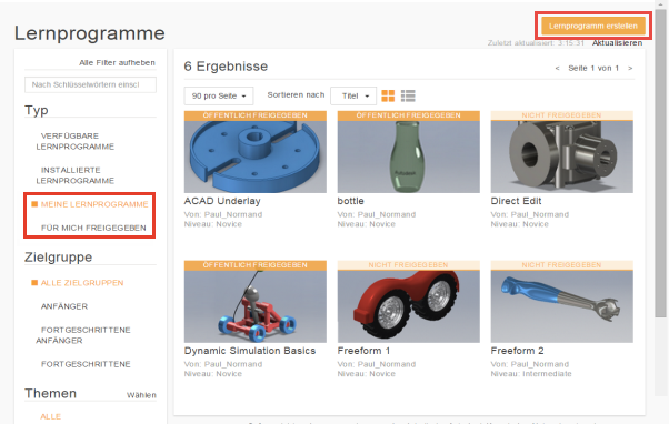

Erstellen und Freigeben von Lernprogrammen
Sie können jetzt Ihre eigenen Lernprogramme erstellen und öffentlich oder privat freigeben. Aufgrund dieser Erweiterung gibt es zwei neue Kategorien unter Typ. Klicken Sie auf Meine Lernprogramme, um die von Ihnen erstellten Lernprogramme anzuzeigen und zu verwalten. Klicken Sie auf Für mich freigegeben, um die Lernprogramme anzuzeigen, die privat für Sie freigegeben wurden.
Wenn Sie auf Lernprogramm erstellen klicken, um den Vorgang zu starten, wird ein visuelles Hilfsmittel, Anatomy of a Tutorial (Aufbau eines Lernprogramms), angezeigt. Klicken Sie auf dieser Seite auf die Links zu den Vorgehensweisen, um zwei kurze Videos anzusehen, die das Erstellen und Freigeben veranschaulichen.
Weitere Informationen über interaktive Lernprogramme finden Sie unter Erste Schritte - Lernprogramme.
