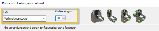

Sie können jetzt ein Bauteil mit bis zu 30 Verbindungen erstellen. Bisher waren es maximal 10.
Eine Inventor® Ideas-Übermittlung
Weitere Informationen zum Erstellen von Rohr- und Leitungsbauteilen finden Sie unter So erstellen Sie Rohr- und Leitungsbauteile.

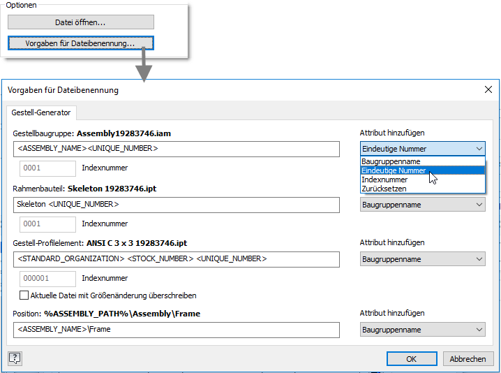

  • Anwendungsoptionen: Auf der Registerkarte Datei gibt es den neuen Bereich Vorgaben für Dateibenennung für den Gestell-Generator.
    Klicken Sie im Dialogfeld Vorgaben für die Dateibenennung auf die Dropdown-Listen Attribut hinzufügen, um das Benennungsschema zu konfigurieren.

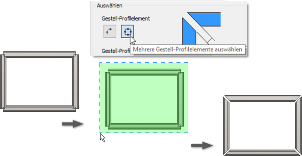

  • Gehrung: Die Option Mehrere Gestell-Profilelemente auswählen wird zum Dialogfeld hinzugefügt. Aktivieren Sie die Option, um für mehrere Varianten gleichzeitig eine Gehrung zu erstellen.

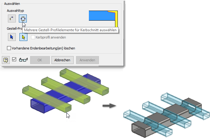

  • Nut: Die Option Mehrere Gestell-Profilelemente auswählen wird zum Dialogfeld hinzugefügt. Aktivieren Sie die Option, um mehrere Varianten in derselben Operation einzuschließen.
Weitere Informationen zu Gehrung und Nut erhalten Sie unter Ändern von Endenbearbeitungen und Anwenden von Endenbearbeitungen auf Gestelle.

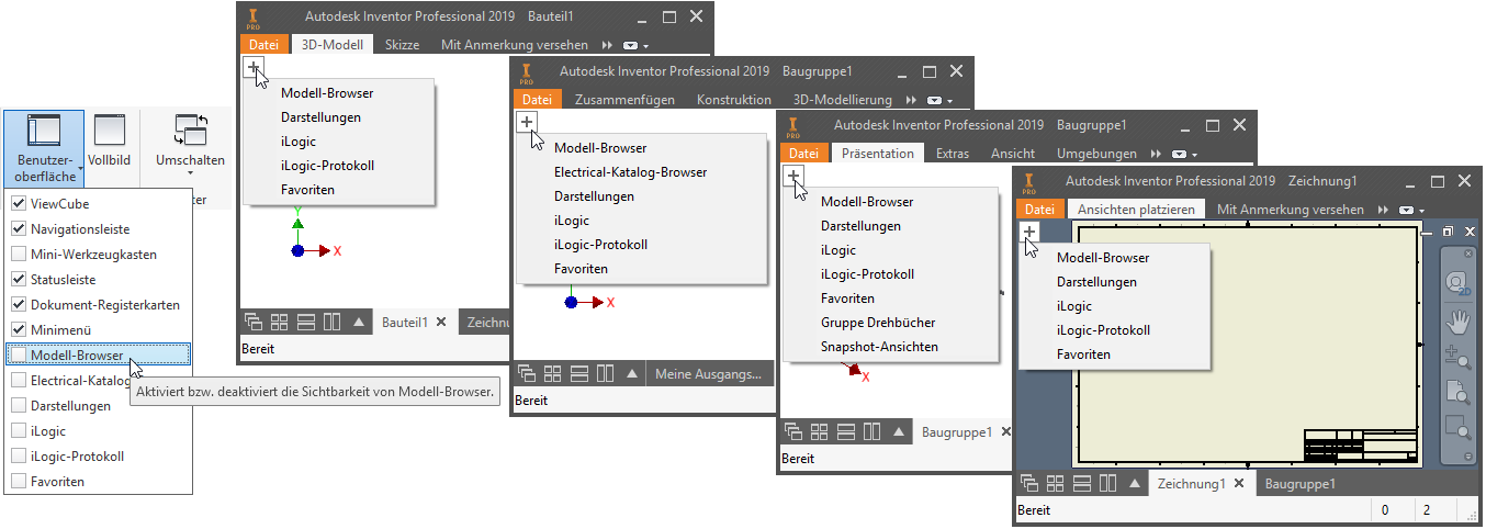

Verbesserung beim Zugriff auf den Modellbrowser
Die Zugangspunkte für den Modell-Browser wurden für alle Dokumenttypen hinzugefügt. Wenn der Browser nicht angezeigt wird, sehen Sie dieses Symbol oben links in der Grafikanzeige. Klicken Sie auf das Symbol, um die für das aktive Dokument verfügbaren Browser-Gruppen anzuzeigen.
Weitere Informationen finden Sie unter Inventor-Browser.

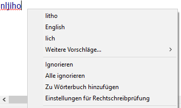

Das Dialogfeld Text formatieren bietet für Inventor jetzt Rechtschreibfunktionen. Wenn die Rechtschreibprüfung aktiviert ist, zeigt eine rote wellenförmige Linie unterhalb des Texts an, dass das Wort nicht im aktiven Wörterbuch enthalten ist. Klicken Sie mit der rechten Maustaste, um auf Optionen zum Verwalten der Auswahl zuzugreifen.
Sie können auf Optionen für die Verwaltung der Rechtschreibprüfung und benutzerdefinierter Wörterbücher im Kontextmenü der roten wellenförmigen Linie (Einstellungen für Rechtschreibprüfung) und über die Registerkarte Allgemein im Dialogfeld Anwendungsoptionen zugreifen.
Anmerkung: Die Rechtschreibprüfung ist vorgabemäßig aktiviert.

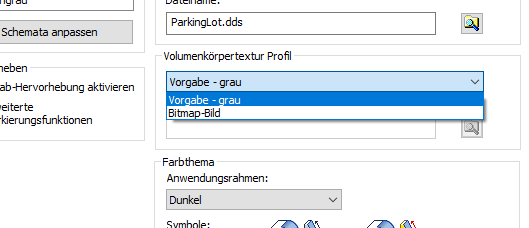

Volumenkörpertextur Profil
Unter Anwendungsoptionen Registerkarte Farbe Volumenkörpertextur Profil können Sie eine Texturzuordnung angeben, die mit den Abschlussflächen verwendet wird, die für Schnittansichten genutzt wird. Die Vorgabefarbe ist grau. Erstellen Sie ein Bild, und wählen Sie das Bild aus, um es als Volumenkörpertextur Profil zu verwenden, wenn Sie eine andere Farbe verwenden möchten.
Weitere Informationen zur Anwendungsoption finden Sie unter Registerkarte Farbe - Referenzen (Anwendungsoptionen).

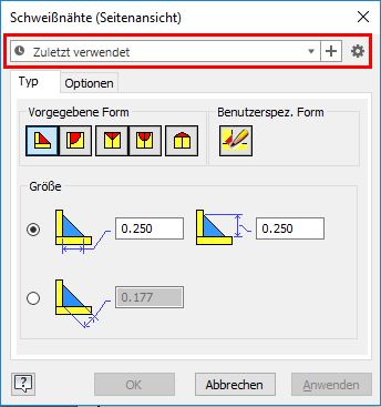

Sie können Voreinstellungen verwenden, um wiederverwendbare Zeichnungsanmerkungen zu erstellen.
  • Schweißsymbol
  • Schweißnähte (Seitenansicht)
  • Oberflächensymbol für 2D- und 3D-Anmerkungen
Eine Inventor® Ideas-Übermittlung:
Weitere Informationen finden Sie unter So arbeiten Sie mit Voreinstellungen.
Weitere Informationen zu 3D-Anmerkungen finden Sie unter So arbeiten Sie mit allgemeinen Anmerkungen.
Weitere Informationen zum Schweißen finden Sie unter So fügen Sie Schweißkommentare in einer Zeichnungsansicht hinzu oder bearbeiten diese.

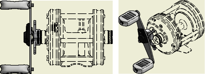

Sie müssen keine Positionsdarstellung mehr verwenden, um eine Überlagerungsansicht zu erstellen. Jetzt können Sie jede Ansichtsdarstellung verwenden, um eine Überlagerungsansicht zu erstellen. Dieser Arbeitsablauf ist sinnvoll, wenn sich die Position der Komponenten nicht ändert, Sie aber ein bestimmtes Bauteil oder eine bestimmte Baugruppe in der Ansicht hervorheben möchten.
In der folgenden Abbildung wird die übergeordnete Ansicht durch die schattierte Griffbaugruppe dargestellt. Die Überlagerung ist eine weitere Ansichtsdarstellung, die den Rest der Komponenten als gestrichelte Linien zeigt.
