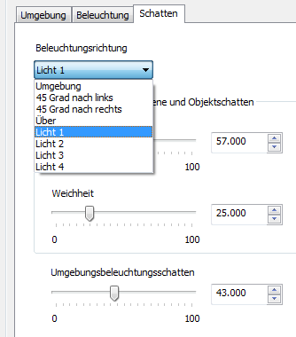

Schatteneinstellungen werden individuell im jeweiligen Beleuchtungsstil verwaltet. Diese Einstellungen befinden sich auf der Registerkarte Schatten in der Stil-Editor-Benutzeroberfläche. Eine neue Option, Umgebung, verwendet das Umgebungsbild zum Definieren von Schatten.

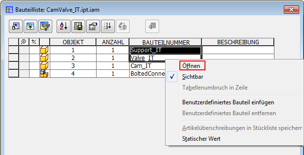

| Tasten | Befehlsname | Kategorie |
| Nicht definiert | Fitting-Durchmesser ändern | Rohr und Leitung |
| ALT+C | Zeichnungsansicht erstellen | Zeichnungsverwaltung |
| Nicht definiert | Fitting-Verbindungen bearbeiten | Rohr und Leitung |
| Nicht definiert | Fitting-Ausrichtung bearbeiten | Rohr und Leitung |
| Nicht definiert | Zeichnung öffnen | Baugruppe
Anmerkung: Erfordert eine Zeichnungsdatei mit demselben Namen wie die aktive Baugruppe.
| Nicht definiert | Zeichnung öffnen | Präsentation
Anmerkung: Erfordert eine Zeichnungsdatei mit demselben Namen wie die aktive Präsentation.
| Nicht definiert | Fitting wiederherstellen | Rohr und Leitung |
| ALT+A | Browser-Fenster rückwärts | Werkzeuge |
| ALT+S | Browser-Fenster vorwärts | Werkzeuge |
| ALT+T | Status Transparent umschalten | Baugruppe |
| ALT+V | Sichtbarkeit | Baugruppe |

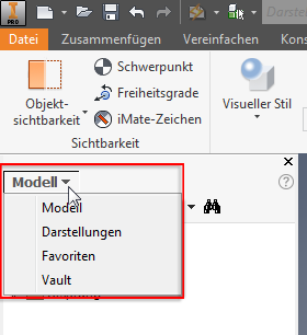

Die neuen Umschaltbefehle Browser-Fenster vorwärts und Browser-Fenster rückwärts stehen als konfigurierbare Tastaturbefehle über den Befehl Werkzeuge
Anpassen zur Verfügung. Mit dieser Verbesserung können Sie vorwärts oder rückwärts durch die Browser-Bereiche blättern, die im Modell-Browser von Inventor verfügbar sind; Beispiel: Favoriten, Darstellungen und Vault.
