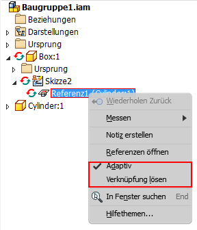

Verbesserungen an bauteilübergreifenden Referenzen
Der Baugruppen-Browser enthält nun zusätzliche Steuerelemente und Beziehungsdetails für Komponenten mit bauteilübergreifenden Abhängigkeiten.
Die Browser-Knoten zeigen nun die folgenden Informationen an:
  • Namen abhängiger Quellkomponenten werden jetzt im Browser-Knoten Referenz angezeigt.
  • Die Abhängigkeit der Quelle wird mit folgenden Symbolen dargestellt:
    • Kante
    • Fläche (äußere und innere Begrenzungen der Fläche werden projiziert)
    • Kontur
    • Skizziergeometrie
    • DWG-Geometrie
  • Bauteilübergreifende Referenz - Exemplarpfad zeigt eine hilfreiche QuickInfo an, wenn Sie den Cursor über den Knoten bewegen.
  • Verknüpfung lösen ist über den Browser-Knoten verfügbar.

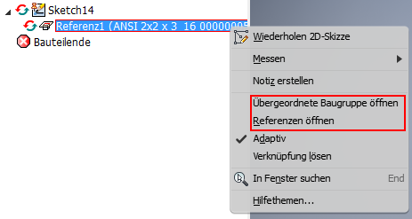

Öffnen von Dateien direkt über den Browser-Knoten
Eine neue Option im Kontextmenü ist im Baugruppen-Browser in der Modellierungsansicht verfügbar, über die Sie Referenzdateien direkt über den Browser öffnen können.
Klicken Sie in einer Bauteildatei mit der rechten Maustaste auf den Referenzknoten im Browser, und wählen Sie Übergeordnete Baugruppe öffnen aus dem Kontextmenü, um bauteilübergreifende Referenzen in der Baugruppendatei zu prüfen, in der die Referenz erstellt wurde. Wählen Sie Referenzen öffnen, um das Bauteil zu öffnen, aus dem die Referenz erstellt wurde.
Zusätzlich zu Referenzen in einer Skizze sind die gleichen Funktionen für adaptive Arbeitselemente für kopierte Objekte verfügbar.
