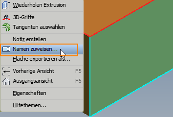

  1. Klicken Sie in einer Bauteildatei mit der rechten Maustaste auf die Geometrie, die mit einem anderen Teil verbunden werden soll (oder bereits ist), und wählen Sie Namen zuweisen.
  2. Geben Sie für die abhängige Geometrie einen beschreibenden Namen ein, um die Geometrie im Regel-Editor leichter erkennen zu können.

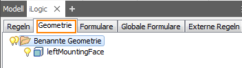

  3. Der zugewiesene Name wird in einer neuen Registerkarte Geometrie im iLogic-Browser und auf der Geometrie im Grafikfenster (nur Bauteildatei) angezeigt.
    Tipp: Steuern Sie die Anzeige des zugewiesenen Namens im Grafikfenster über die Kontextmenüoption Bezeichnung ein-/ausblenden.

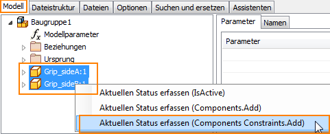

  4. Wählen Sie in der Baugruppendatei im Dialogfeld Regel bearbeiten auf der Registerkarte Modell mehrere Bauteilnamen aus, klicken Sie mit der rechten Maustaste, und wählen Sie Capture.Current.State (Components Constraints.Add) aus dem Kontextmenü.

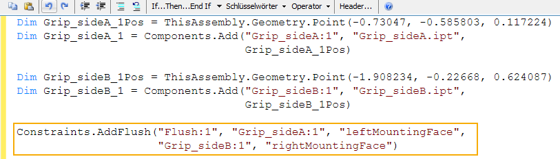

    Im Regel-Editor wird die neue Regel angezeigt. Die Abhängigkeit wird erneut erstellt, sobald Sie Regel ausführen.
