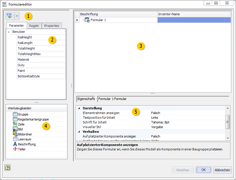

Sie können ein individuelles Formular für Ihre eigene Benutzeroberfläche erstellen und gestalten.
Zugriff: |
Multifunktionsleiste:
Registerkarte Verwalten
Gruppe iLogic Dropdown-Pfeil
Formular hinzufügen
FilterFiltern der Listen auf den Registerkarten Parameter, Regeln und iProperties nach:
RegisterkartenVerschieben Sie Elemente durch Ziehen und Ablegen von den Registerkarten in die Formularentwurfsstruktur, um dem Benutzeroberflächen-Entwurf Steuerelemente hinzuzufügen. Auf den Registerkarten werden nur vorhandene Parameter und Regeln angezeigt.
FormularentwurfsstrukturEntwerfen Sie die Benutzeroberfläche in der Formularentwurfsstruktur.
Werkzeugkasten Ziehen Sie ein Element in die Formularentwurfsstruktur, und legen Sie es dort ab.

EigenschaftenLegen Sie hier die Eigenschaften für das markierte Element in der Formularelementstruktur fest. Die Eigenschaften variieren je nach ausgewähltem Element.
