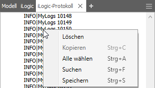

  5. Klicken Sie mit der rechten Maustaste in die Gruppe iLogic-Protokoll, um die Kontextmenüoptionen aufzurufen. Die Optionen des Kontextmenüs bieten zusätzliche Optionen zum Arbeiten mit diesen Meldungen. Verwenden Sie beispielsweise die Kontextmenüoption Löschen, um den aktuellen Status des Fensters zu löschen.
    Tipp: In der Gruppe iLogic-Protokoll erstellte Meldungen bleiben nicht über Sitzungen hinweg erhalten. Verwenden Sie die Kontextmenüoption Speichern, um die Meldungen, die in der aktuellen Inventor-Sitzung generiert wurden, in einer permanenten Datei zu speichern.

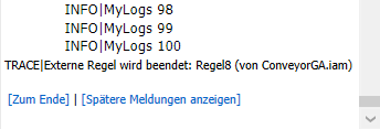

Nach dem Sie die Meldungen aus der Gruppe gelöscht haben, werden Navigationslinks oben in der Gruppe angezeigt, sofern ältere Meldungen verfügbar sind. In der Gruppe iLogic-Protokoll können maximal 20.000 Meldungen auf einmal angezeigt werden. Wenn mehr als 20.000 Meldungen eingegeben werden, können Sie mithilfe der Navigationslinks im unteren Bereich der Gruppe auf die Meldungen zugreifen, die nach Erreichen der Grenze von 20.000 erstellt wurden.

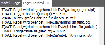

Die Regelverfolgung unterstützt Sie bei der Visualisierung, wann und warum eine Regel ausgeführt wird. Bei der Regelverfolgung werden automatisch Meldungen protokolliert, wenn eine Regel aufgerufen oder beendet wird, sowie die Auslöser, die zum Ausführen der Regel führen. Legen Sie einfach die aktive Protokollebene auf Trace fest, um diese Meldungen anzuzeigen. Setzen Sie die aktive Protokollebene zurück, um sie zu deaktivieren.
Die Regelverfolgung unterstützt Sie bei der Visualisierung, wann und warum eine Regel ausgeführt wird. Bei der Regelverfolgung werden automatisch Meldungen protokolliert, wenn eine Regel aufgerufen oder beendet wird, sowie die Auslöser, die zum Ausführen der Regel führen. Fügen Sie einer Regel die folgende Zeile hinzu, um die Verfolgung zu aktivieren:
Tipp: Verwenden Sie logger.Debug-Anweisungen für die normale Fehlerbehebung. Verwenden Sie logger.Trace-Anweisungen nur, wenn Sie sehr detaillierte Fehlerbehebungsinformationen benötigen. Das Verhalten bei der Regelverfolgung ist sehr detailliert, und die Ausgabe kann sehr abschreckend wirken. Verwenden Sie die Trace-Ebene nur, wenn Sie sehr viele Details benötigen.
Beispiel für Regelverfolgungsausgabe
