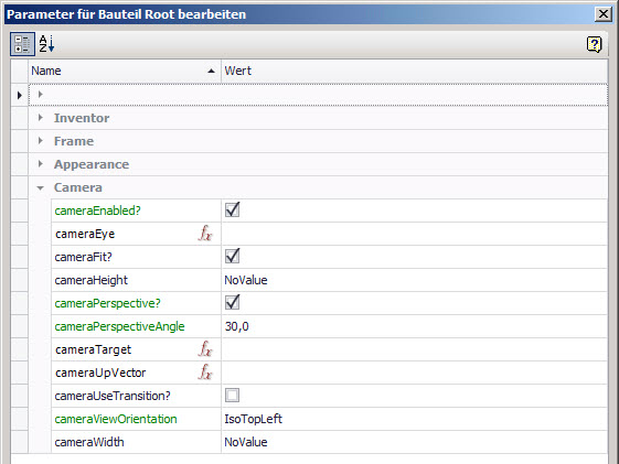

Beispiel 1
Die Kameraparameter eines Baugruppendokuments sind identisch mit den Argumenten für iv_setCamera().
