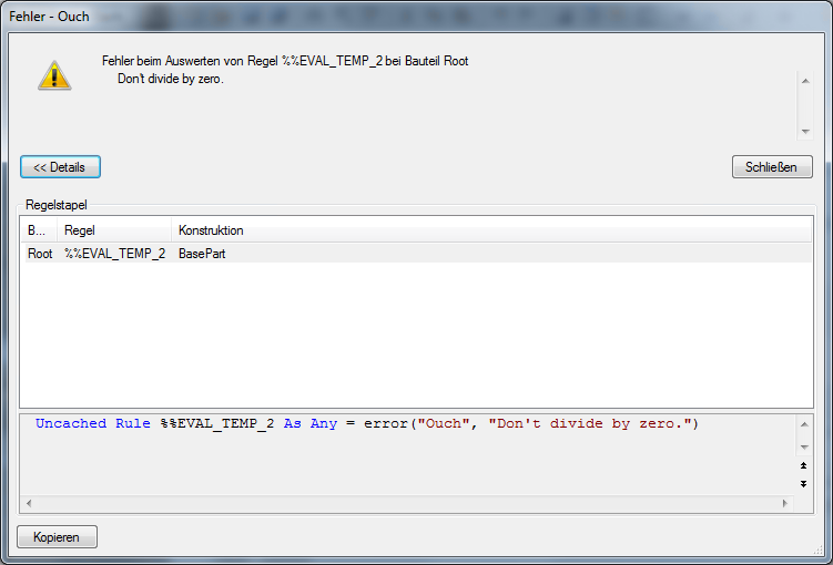

Beispiel 1
Intent >error("Ouch", "Don't divide by zero.")
Ergebnis:
Im Fehlerbehandlungsfenster wird Zugriff auf den gesamten Ausführungsstapel bereitgestellt.
