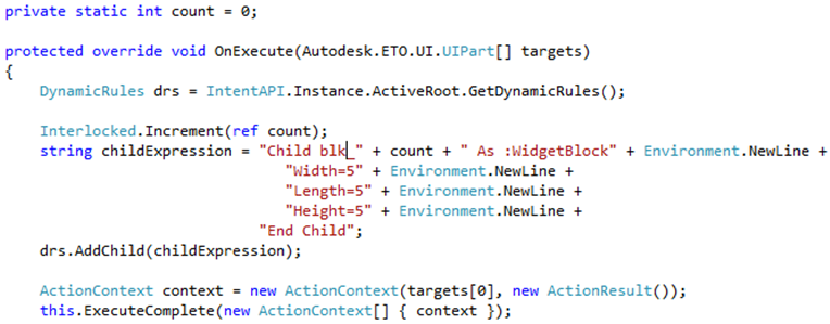

Der übergebene Parameter targets ist eine Bauteilanordnung, die jedoch immer nur aus einem Eintrag, dem in UIPartsTree ausgewählten Bauteil, besteht. Beachten Sie, dass IntentAPI verfügbar ist. Am Ende der Methode muss die Methode ExecuteComplete() aufgerufen werden. Dadurch wird UITools informiert, dass die Aktion abgeschlossen ist und die Benutzeroberfläche aktualisiert werden kann.

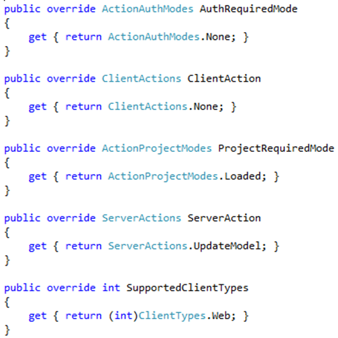

Diese Einstellungen eignen sich für die meisten Aktionen. Ausnahme hiervon ist die Eigenschaft ServerAction. Wenn die Benutzeroberfläche nach Abschluss der Aktion aktualisiert werden soll, legen Sie UpdateModel fest. Andernfalls legen Sie ReturnResult fest.
