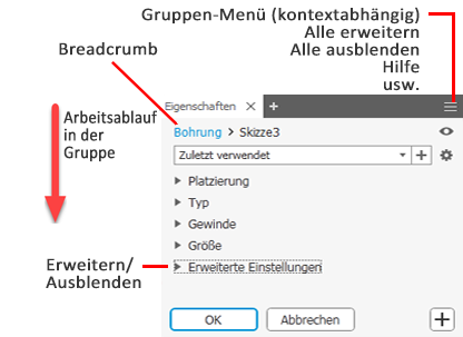

Eigenschaftsgruppen bieten kontextabhängigen Zugriff auf Parameter zum Erstellen und Bearbeiten von Elementen.
Eigenschaftsgruppen befinden sich oberhalb des Grafikbereichs und werden zunächst in der oberen linken Ecke des Grafikbereichs angezeigt. Die Gruppen können in der Größe verändert, mit dem Modell-Browser kombiniert und an eine andere Position verschoben werden, sogar auf einen zweiten Monitor. Für die Eigenschaftsgruppen werden erweiterbare Abschnitte anstelle von Registerkarten verwendet.
Breadcrumbs zeigen horizontal die aktuelle oder aktive Position in der Dokumenthierarchie an. Sie können abhängig vom Dokumenttyp Zugriff auf Dokumente, Elemente und Skizzen bieten.
Wenn Sie auf einen Breadcrumb-Text klicken, wird die Anzeige der Gruppe Eigenschaften aktualisiert, sodass die entsprechenden Informationen für das ausgewählte Element angezeigt werden. Beim Bearbeiten eines Bohrungselements werden beispielsweise durch das Klicken auf den Breadcrumb Skizze noch nicht gespeicherte Änderungen an Parametern für das Bohrungselement angewendet und der Modus Skizze bearbeiten aufgerufen.

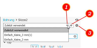

Eine Voreinstellung ist eine Sammlung vordefinierter Element-Eigenschaften. Sind Voreinstellungen ausgewählt, werden die Werte in der Gruppe Eigenschaften anhand dieser Voreinstellungen angegeben, sodass Sie häufig verwendete Eigenschaftssätze problemlos wiederverwenden können. Wenn Sie eine Bohrung erstellen, wird die Voreinstellung Zuletzt verwendet aufgelistet. Wie der Name schon sagt, werden damit immer die zuletzt aufgerufenen Elementparameter angezeigt.
Die Voreinstellung Zuletzt verwendet besteht aus den Parametern, die für das zuletzt platzierte Element des betreffenden Typs verwendet wurden. Sie können die Voreinstellung Zuletzt verwendet unverändert übernehmen oder die Werte bearbeiten. Sie können die geänderte Voreinstellung jederzeit als neue Voreinstellung speichern, indem Sie auf
Neue Voreinstellung klicken.
Wenn Sie eine Voreinstellung verwenden, um ein Element zu erstellen, wird das nächste Mal, wenn Sie ein Element dieses Typs erstellen, die zuletzt verwendete Voreinstellung in der Gruppe Eigenschaften angezeigt.
Wenn Sie ein Element bearbeiten, wird die zur Erstellung des Elements verwendete Voreinstellung in die Gruppe Eigenschaften geladen. Wenn für die Voreinstellung Keine Voreinstellung angezeigt wird, bedeutet dies, dass das Element entweder ein älteres Element ist oder anhand der Werte für Zuletzt verwendet erstellt wurde. Wenn es sich um ein älteres Element handelt, Sie den Wert ändern und sich der Wert von den aktuellen Werten für Zuletzt verwendet unterscheidet, erhält die Voreinstellung den Namen Benutzerdefiniert.
(*) Sternchen im Zusammenhang mit Voreinstellungen, z. B. *Voreinstellung 1, geben an, dass ein Elementdefinitionswert aus der gespeicherten Version geändert wurde. Sie können die geänderte Voreinstellung über das Dropdown-Menü Einstellungen
speichern und die vorherige Voreinstellung ersetzen, oder Sie verwenden
, um die Voreinstellung als komplett neue Voreinstellung zu speichern.
Es befindet sich für jeden Benutzer eine Datei mit Voreinstellungen unter %BENUTZERPROFIL%\AppData\Roaming\Autodesk\Inventor xxxx\Presets. Beispielsweise wird nach dem Erstellen eines Bohrungselements die Datei HoleCmd.preset in diesem Ordner angezeigt. Die Datei enthält alle Elementvoreinstellungen, die erstellt wurden, während der Benutzer mit diesem %BENUTZERPROFIL% angemeldet war.
Die Voreinstellung Zuletzt verwendet ist im übergeordneten Ordner unter %BENUTZERPROFIL%\AppData\Roaming\Autodesk\Inventor xxxx unter dem Namen PresetSettings.xml gespeichert.
Der Speicherort kann geändert werden, wenn Sie lieber eine einzige Voreinstellungsdatei für alle Benutzer verwenden möchten. Der Dateipfad ist in den Anwendungsoptionen gespeichert und kann geändert werden, indem Sie zu Anwendungsoptionen
Registerkarte Datei navigieren und dann den neuen Speicherort auswählen. Dieser Pfad wird auch im unteren Bereich des Dialogfelds Projekte in den Ordneroptionen angezeigt.

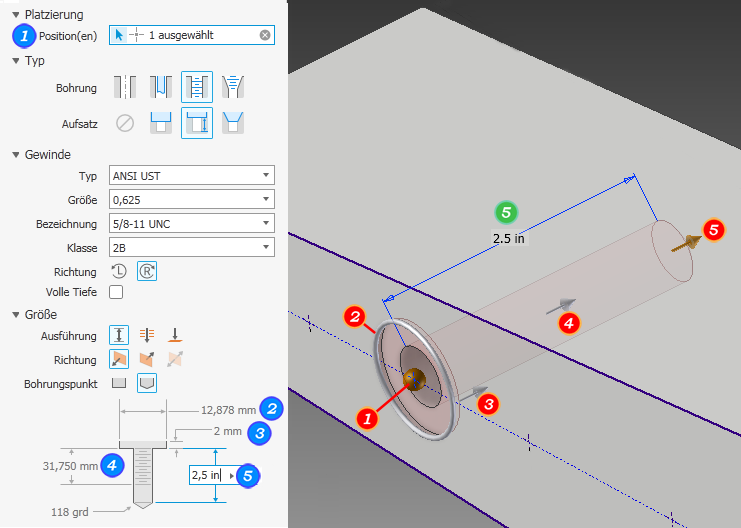

Sie können in der Gruppe Eigenschaften oder im Ansichtsbereich mit der TABULATORTASTE von einem Feld zum nächsten springen. Im Ansichtsbereich können Sie mit der TABULATORTASTE zwischen den angezeigten Parametern wechseln. In der Gruppe Eigenschaften können Sie mit der TABULATORTASTE zwischen den in der Gruppe aufgeführten Parametern wechseln. Die übergreifende Hervorhebung erfolgt für die entsprechenden Felder.
Mit dem Bohrungselement als Beispiel für dieses Verhalten können beim Erstellen oder Bearbeiten von Elementen Parameterbearbeitungsfelder in der Gruppe Eigenschaften, in Bearbeitungsfeldern im Ansichtsbereich und in Elementmanipulatoren verwendet werden.
Die Bearbeitungssteuerelemente in der Gruppe Eigenschaften und im Ansichtsbereich sind so konzipiert, dass Sie dafür die Tastatureingabe verwenden können. Beim Bearbeiten eines Werts können Sie die EINGABETASTE verwenden, um die Werte zu ändern. Solange das Bearbeitungssteuerungselement aktiv ist (ein Wert wird aktiv geändert), wirken sich Eingaben über die EINGABETASTE nur auf den Wert aus.
Um den Elementdefinitionsprozess abzuschließen und die Gruppe Eigenschaften zu schließen, drücken Sie STRG + EINGABETASTE.
Wenn ein Bearbeitungssteuerelement nicht aktiv ist, wird mit der EINGABETASTE die Elementdefinition abgeschlossen (entspricht dem Klicken auf OK) und die Gruppe Eigenschaften geschlossen.
