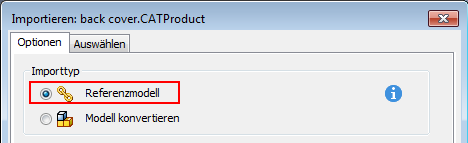

Sie können die folgenden Dateiformate als AnyCAD-Referenzmodell importieren: Alias, CATIA, DWG, PTC Wildfire, SolidWorks, NX, STEP, Solid Edge, Fusion 360*** und Pro-E/Creo.
Wenn sich die Konstruktion ändert, können Sie die Kontrolle behalten und die Leistung verbessern, indem Sie die Konstruktion als Referenzmodell importieren. Bei Auswahl der Option Referenzmodell wird eine Verknüpfung zu der ausgewählten Datei erstellt, sodass Sie Inventor überwachen und aktualisieren können, wenn sich das Modell ändert. Wenn die Datei im jeweiligen Produkt nach dem Import geändert wird, werden die Änderungen in der Inventor-Datei übernommen, und Downstream-Referenzen werden aktualisiert.
Stellen Sie sich eine Konstruktionsumgebung vor, in der ein Konstrukteur in einem anderen CAD-Programm (z. B. in SolidWorks) eine Standardtastatur als Flächenmodell erstellt hat. Die SolidWorks-Geometrie wird in Autodesk Inventor als Referenzmodell in eine Baugruppendatei übertragen (importiert). Durch den Import der Datei als Referenzmodell wird eine direkte Assoziativität zwischen der SolidWorks-Datei und der Inventor-Datei eingerichtet. An der ursprünglichen Inventor-Geometrie werden mit den Autodesk Inventor-Modellierungsbefehlen zusätzliche Konstruktionsverbesserungen vorgenommen: Der Baugruppe wird ein neues Bauteil hinzugefügt, das nur in der importierten Geometrie enthalten sein soll.
Währenddessen nimmt der Konstrukteur weitere Änderungen an der SolidWorks-Konstruktion vor, sodass diese eine ergonomischere Form aufweist. Darauf weist auch das Aktualisierungssymbol
im Schnellzugriff-Werkzeugkasten hin. Es zeigt an, dass die Originaldatei der importierten Datei seit dem Import in Inventor bearbeitet wurde. Die Autodesk Inventor-Bauteildatei ist daher nicht mehr mit der Originaldatei synchron. Durch Klicken auf das Aktualisierungssymbol wird die überarbeitete Originaldatei geladen und die Änderungen werden in der importierten Datei übernommen.

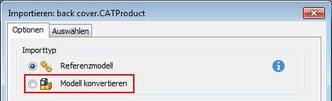

Sie können die folgenden Dateiformate als konvertiertes AnyCAD-Modell importieren: CATIA, SolidWorks, Solid Edge, Pro-E/Creo, NX, JT, Alias, Rhino, IGES, Parasolid, STEP, Fusion 360 und SAT.
Mit der Option Modell konvertieren erstellen Sie neue Inventor-Dateien, die nicht mit den ursprünglichen Dateien verknüpft sind. Verwenden Sie diese Option, wenn Sie das Modell ändern wollen, um eine neue Konstruktion zu erstellen.
Beim Vorgang Modell konvertieren wird keine Assoziativität mit der ursprünglichen Datei beibehalten. Folglich wirken sich die Änderungen an der ursprünglichen Datei nach dem Importvorgang nicht auf das importierte Bauteil oder die Baugruppe aus. Genauso wirken sich die Änderungen am importierten Bauteil oder an der Baugruppe nicht auf die ursprüngliche Datei aus.
Mit dem Importvorgang werden Basiselemente in Inventor erstellt, die für die Geometrie und die Topologie in der Quelldatei repräsentativ sind. Mit Inventor-Befehlen können Sie die Basiselemente anpassen und neue Elemente zur Inventor-Elementstruktur hinzufügen. Die Originaldefinition der Basiselemente können Sie nicht ändern.

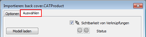

Wenn nicht das gesamte Modell importiert werden muss, können Sie angeben, welche Körper (in eine Bauteildatei) bzw. welche Bauteile (in eine Baugruppendatei) eingeschlossen werden sollen. Dadurch dass nur die benötigten Komponenten importiert werden, wird die Leistung verbessert.
