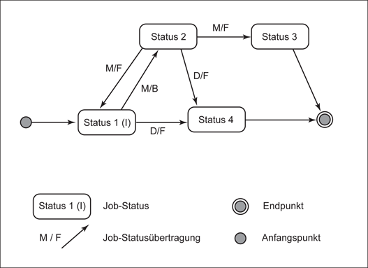

Die folgende Tabelle gibt einen Überblick über die Vorgabeübergangsregeln für den Job-Status:
ID
Vorgänger
Nachfolger
Richtung
Typ
1
In Bearbeitung (3)
In Kontrolle (2)
Vorwärts (F)
Zusammenführen (M)
2
In Kontrolle (2)
In Bearbeitung (3)
Rückwärts (B)
Zusammenführen (M)
3
In Kontrolle (2)
Aktuell (1)
Vorwärts (F)
Zusammenführen (M)
4
In Bearbeitung (3)
Gelöscht (4)
Vorwärts (F)
Löschen (D)
5
In Kontrolle (2)
Gelöscht (4)
Vorwärts (F)
Löschen (D)
Job-Status und Job-Statusübergänge Der Übergang kann vorwärts F oder rückwärts B erfolgen.
Der erste Punkt darf nur einen Anfangsstatus als Nachfolger aufweisen. Es darf nur ein Anfangsstatus vorhanden sein.
