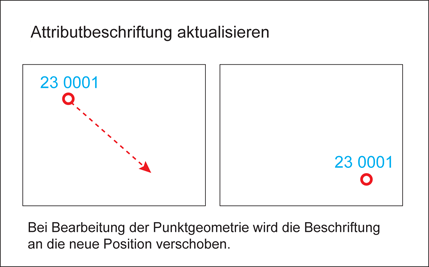

Regelgruppe UpdateAttributeLabel
Die Regelgruppe UpdateAttributeLabel aktualisiert Label-Objekte bei Aktualisierung eines Geometrie-Objekts. Die Regelgruppe findet Anwendung auf Objektklassen der Versorgungsnetzwerk-Geometrie.

Aktualisiert das einem Attribut zugeordnete Label beim Aktualisieren der Geometrie
