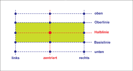

In den Ausrichtungseigenschaften können Sie die Position der Textfeldeinfügemarke (Ursprung) relativ zum Textfeld festlegen. Diese Werte werden auch in der Stilisierung der Darstellungsverwaltung verwendet.
Ausrichtung
Beschreibung
Horizontale Ausrichtung
Legt die Textfeldeinfügemarke horizontal relativ zum Textfeld fest. Wählen Sie Rechts, Zentriert oder Links. Der Vorgabewert ist Zentriert.
Vertikale Ausrichtung
Legt die Textfeldeinfügemarke vertikal relativ zum Textfeld fest. Wählen Sie Unten, Basislinie, Halblinie, Oberlinie oder Oben. Der Vorgabewert ist Halblinie.
Ausrichtung mit den Vorgabewerten Zentriert und Halblinie

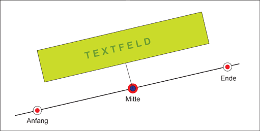

Beispiel: Paralleles Positionieren eines Labels zu einer Linie
Bei Auswahl dieser Eigenschaften wird der Text immer in der Mitte der Linie positioniert, ganz gleich, wie lang diese ist.
Datenmodell: Definieren der Labelposition entlang einer Linie
