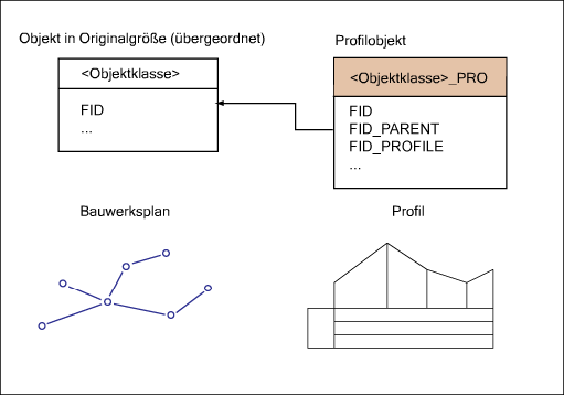

Erstellen von Profilobjektklassen
In Profilobjektklassen werden die Punkte, Linien und Labels für jedes Profil gespeichert. Profilobjektklassen stehen für zwei Objekttypen:
Ein Originalobjekt (übergeordnetes Objekt), wie z. B. ein Schachtdeckel. Jedes Originalobjekt entspricht einem Profilobjekt. Originalobjekte sind Profilobjekte, die normalerweise im globalen Referenzsystem angezeigt werden. Die Profil-Objektklasse speichert die Relation zum Originalobjekt im Attribut FID_PARENT.
Beschriftungselemente der Profilzeichnung, wie beispielsweise Rahmenlinien, Legenden und feste Labels. Beschriftungselemente besitzen keine Entsprechung zu Originalobjekten.
Beispiel: Ein Profilobjekt von WW_LINE_PRO speichert die Profillinie, die einem Originalobjekt von WW_LINE entspricht.
