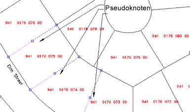

Informationen zum Auflösen von Pseudoknoten
Ein Pseudoknoten ist ein nicht benötigter Knoten in einer geometrischen Verknüpfung, der nur von zwei Objekten verwendet wird. Eine lange Verknüpfung kann beispielsweise unnötigerweise durch Pseudoknoten in viele kleinere Verknüpfungen unterteilt sein.
Mit dem Bereinigungsvorgang Pseudoknoten auflösen können Sie alle Pseudoknoten suchen, diese auflösen und die zwei Objekte verbinden. Mit dieser Option werden Knoten entfernt, die sich am Kreuzungspunkt zweier linearer Objekte befinden. Der Scheitelpunkt wird hingegen beibehalten.
Pseudoknoten befinden sich am Kreuzungspunkt zweier Verknüpfungen. Durch Auflösen der Pseudoknoten entsteht eine einzige Polylinie auf einem Layer.
Anmerkung: AutoCAD Map 3D toolset nimmt beim Auflösen von Pseudoknoten nicht auf einen Toleranzbereich Bezug.
Wenn Sie einen Pseudoknoten auf einer 2D-Polylinie mit verschiedenen Z-Werten auflösen, wird der erste Z-Wert auf dem Objekt verwendet. Bei einer 3D-Polylinie wird der Z-Wert auf dem ersten Scheitelpunkt verwendet. Das Objekt bleibt jedoch weiterhin eine 3D-Polylinie. Für alle anderen Eigenschaften werden die Werte des ersten Objekts verwendet.
Vorsicht: Die Verwendung von Pseudoknoten auflösen kann zu einem Verlust bestimmter Datentypen führen. Verfügen beispielsweise zwei Linien über zugeordnete Objektdaten, weist die entstehende einzelne Polylinie nur noch die Objektdaten von einer der beiden Linien auf. Das gilt auch, wenn zwei Linien auf verschiedenen Layern einen gemeinsamen Endpunkt besitzen. Die entstehende Polylinie liegt dann nur auf einem der Layer.
