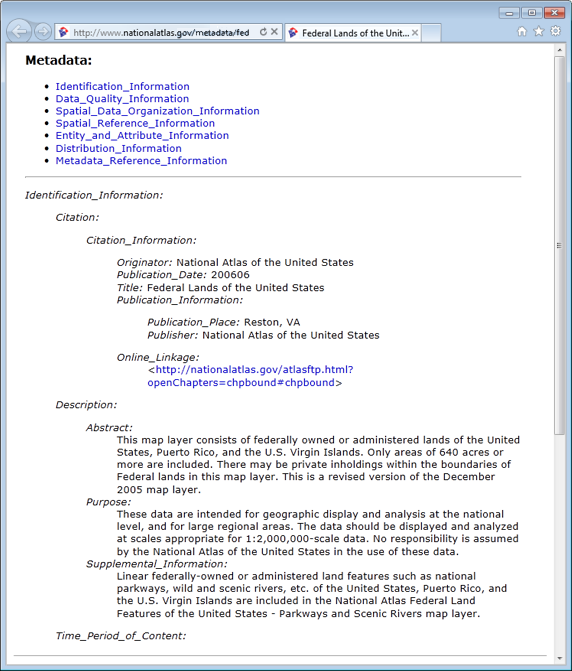

Beispielseite mit Metadaten im FGDC-Format
1998 verabschiedete das FGDC (Federal Geographic Data Committee) den "Content Standard for Digital Geospatial Metadata" (den FGDC CSDGM-Standard ). Ziel dieses Standards ist es, die gemeinsame Nutzung elektronischer Geodaten durch verschiedene Behörden weltweit zu fördern. Einige Behörden in den USA sind gehalten, geospatiale Metadaten zu erstellen, die diesem Standard entsprechen.
Im FGDC-Standard sind sieben Hauptkategorien von GIS-Metadaten definiert. Die einzelnen Kategorien umfassen verschiedene Datenelemente sowie zusammengesetzte Elemente. Dabei müssen alle Elemente eine der folgenden Bedingungen erfüllen:
Bedingte Elemente sind "obligatorisch, sofern anwendbar". Wenn ein bestimmter Datensatz beispielsweise keine wie durch das FGDC definierten Verteilungsinformationen enthält oder erfordert, müssen Sie keines der Felder in der Kategorie für Verteilungsinformationen ausfüllen, auch dann nicht, wenn einige Felder in dieser Kategorie obligatorisch sind.
