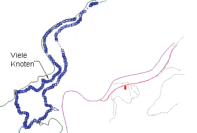

Wenn Karten digitalisiert werden, werden Kanten möglicherweise detaillierter definiert als notwendig. Mit Objekte vereinfachen kann die Komplexität von Konturlinien, Flüssen und Küstenlinien reduziert werden. Durch das Vereinfachen von Objekten, auch Generalisieren oder Ausdünnen genannt, wird die Anzahl der Punkte einer komplexen Linie verringert.

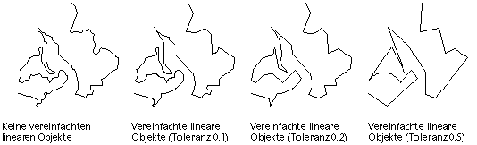

Eine vereinfachte Küstenlinie bei unterschiedlichen Toleranzeinstellungen
