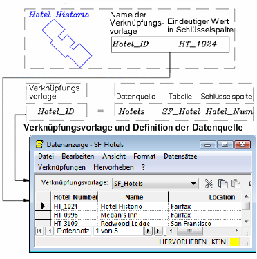

Eine Verknüpfungsvorlage gibt den Namen der Datenbanktabelle sowie die Schlüsselspalten an, die zur eindeutigen Kennzeichnung aller Datensätze verwendet werden sollen.
Sie können eine Verknüpfung zwischen einem Datensatz in einer externen Datenbank und einem Objekt in Ihrer Zeichnung erstellen. Nachdem diese Verknüpfung erstellt wurde, können Sie mithilfe der Informationen in der Datenbank Objekte in Ihrer Zeichnung analysieren, auswählen und anzeigen.

Wenn Sie einen Datenbankeintrag mit einem Objekt in Ihrer Zeichnung verknüpfen, speichert AutoCAD Map 3D toolset Verknüpfungsdaten für dieses Objekt.
