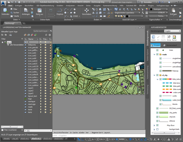

Diese Karte enthält AutoCAD-Layer (links) und Layer der Darstellungsverwaltung (rechts).
Sie haben zwei Möglichkeiten, die Layer in der Darstellungsverwaltung anzuzeigen:
