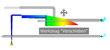

Werkzeug "Verschieben"
Mithilfe des Werkzeugs Verschieben können Sie das Modell relativ zur Mitte der Modellebene bewegen.
Wenn das Werkzeug Verschieben aktiv ist, wird der Verschieben-Cursor (ein vierseitiger Pfeil oder eine Hand mit einem vierseitigen Pfeil darin) angezeigt. Halten Sie die linke Maustaste gedrückt und ziehen Sie die Maus über das Modellfenster. So können Sie den interessierenden Punkt auf ihrem Modell in die Anzeigenmitte bewegen. Das Modell bewegt sich nach oben, wenn die Maus nach oben bewegt wird. Wird die Maus nach unten bewegt, bewegt sich auch das Modell nach unten.
Verschieben in der Multifunktionsleiste oder der Navigationsleiste
  1. Klicken Sie auf Verschieben, dann auf das Modell und bewegen Sie den Cursor in der Modellanzeige, um das Modell an die gewünschte Stelle zu verschieben. Der Cursor wird zum Verschieben-Cursor.
