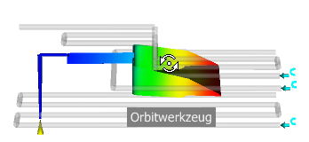

Orbitwerkzeug
Mithilfe des Orbitwerkzeugs können Sie die Ausrichtung eines Modells 3-dimensional verändern. Wenn Sie den Cursor ziehen, dreht sich das Modell um einen Drehpunkt, während die Ansicht bleibt.
Der Drehpunkt ist der verwendete Basispunkt, wenn ein Modell mithilfe des Orbitwerkzeugs gedreht wird. Wenn Sie ein Modell zum ersten Mal öffnen, wird der Zielpunkt der aktuellen Ansicht als Drehpunkt verwendet. Sie können den Drehpunkt des Modells mit dem Werkzeug Mitte ändern.
