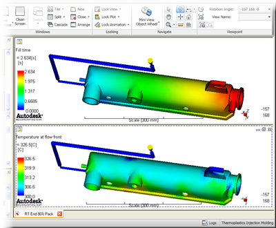

Anzeigen mehrerer Ergebnisse innerhalb einer Studie
Der Befehl Teilen teilt die Modellansicht in verschiedene Fenster, sodass Sie mehrere Ergebnisse aus derselben Studie gleichzeitig anzeigen können. Der Name jedes Ergebnisses wird in der oberen linken Ecke des jeweiligen Fensters angezeigt.
Fenster teilen
Um die Fenster zu teilen, klicken Sie auf (Registerkarte Ansicht > Gruppe Fenster > Teilen) und wählen Sie anschließend die entsprechende Option aus:
Um die Teilung aufzuheben, doppelklicken Sie auf eine Fensterbegrenzung oder ziehen Sie die Begrenzung zum Rand der Modellansicht.

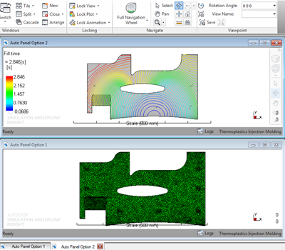

Anzeigen mehrerer Studien
Der Befehl Unterteilung teilt die Modellansicht in verschiedene Fenster, sodass Sie mehrere Studien gleichzeitig anzeigen können. Der Name der jeweiligen Studie wird in der Studientitelleiste angezeigt.
Unterteilte Fenster
Um Fenster zu unterteilen, klicken Sie auf (Registerkarte Ansicht > Gruppe Fenster > Unterteilung) und wählen Sie anschließend die entsprechende Option aus:
