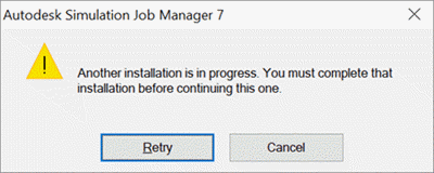

  2. Drücken Sie einmal oder mehrmalsWiederholen, wenn dieses Dialogfeld angezeigt wird:
    Wenn Sie mehrere Language Packs installieren, müssen Sie möglicherweise mehrmals wiederholen drücken.
