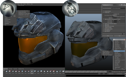

Sie können Ihre Arbeit aus Mudbox exportieren und schnell in Maya, 3ds Max und Softimage mit Datei > An [Autodesk-Produkt] sendenimportieren.
exportiert mithilfe des Autodesk-Dateiformats® FBX® aus Mudbox. Siehe auch Exportieren von Mudbox-Modellen mit FBX.
Mit den Optionen von Senden an wurde ein gemeinsamer iterativer Roundtrip-Arbeitsablauf entwickelt, bei dem eine Produktion mit einer Szene in einer Anwendung zur Erstellung von Inhalten (Maya, 3ds Max oder Softimage) beginnt, die dann nach Mudbox exportiert werden, um Bemalungs- oder Formungsdetails hinzuzufügen und sie dann wieder in der ursprünglichen Szene zusammenzuführen.
